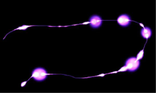

Die Breite (Größe) des Malstrichs ändert sich synchron mit dem Audiosignal.

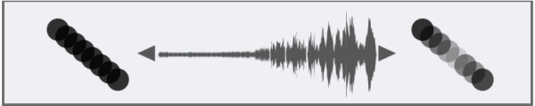

Links: Ein gleichbleibendes Audiosignal bewirkt keine Änderung des Malstrichs. Rechts: Die Deckkraft ändert sich synchron mit dem Audiosignal.
