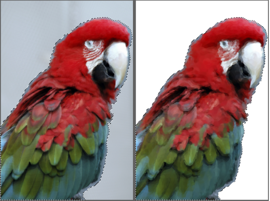

Wenn Sie einen Bereich für das automatische Malen isolieren möchten, können Sie zuerst eine Auswahl erstellen. Im Endresultat werden die durch die Auswahl geschützten Bereiche mit der Farbe der Arbeitsfläche gefüllt. Weitere Informationen zu den Auswahlbereichen finden Sie unter Auswahlbereiche und Transformationen.
Automatisch Malen unter Verwendung einer Auswahl
