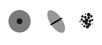

Im Fenster Spitzenvorschau können Sie unterschiedliche Anzeigemodi auswählen, um unterschiedliche Aspekte der Malwerkzeugspitzen anzuzeigen.
brush dab preview
Im Fenster Spitzenvorschau können Sie zwischen den Fenstern Vorschau von Größe und Form, Vorschau harter Medien und Malwerkzeugspitzenvorschau wechseln.
In der Vorschau von Größe und Form zeigen konzentrische Kreise die minimale und maximale Größe der mit dem Malwerkzeug aufgetragenen Tupfer an. Der innere (schwarze) Kreis zeigt die minimale Tupfergröße. Der äußere (graue) Kreis zeigt die maximale Tupfergröße. Hier ist zu beachten, dass bei einigen Malwerkzeugen die Linienbreite je nach Druck oder Geschwindigkeit des Malstrichs variiert. Die Differenz zwischen den beiden Kreisen zeigt den Bereich an, in dem sich die Strichbreite bewegt.
In der Vorschau harter Medien wird angezeigt, wie sich Harte Medien wie die Variante Bleistift bei unterschiedlichen Winkeln darstellen. Dies ist beim Ändern der Einstellungen im Bedienfeld Harte Medien der Malwerkzeugeinstellungen nützlich. Die Spitze erscheint in der Spitzenvorschau im entsprechenden Winkel.
In der Spitzenvorschau zeigt die Farbtonabstufung die Dichteverteilung der Werkzeugspitze an. Die Dichteverteilung beschreibt, wie viel vom jeweiligen Medium an einer bestimmten Stelle des Malstrichs aufgetragen wird. Eine Airbrush-Werkzeugspitze beispielsweise erzeugt einen an den Kanten geglätteten, runden Fleck mit geringer Dichte am äußeren Rand. Nach innen erhöht sich die Dichte, mit dem maximalen Wert in der Mitte. Die Einstellung Schlauch und gerenderte Spitzentypen können nicht in der Spitzenvorschau dargestellt werden.
