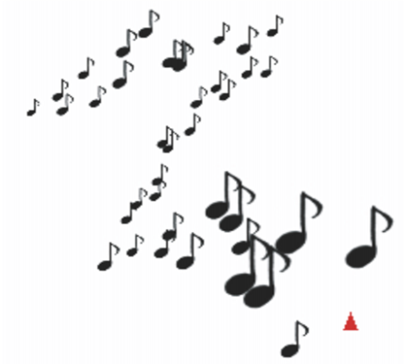

Sie können eigene Werkzeugspitzenformen erstellen, indem Sie eine Form erstellen, diese auswählen und dann als Spitze erfassen.
Dieses Notizenzeichen wurde als Werkzeugspitze erfasst.

Sie können mit einer aufgenommenen Werkzeugspitze wie mit anderen Malwerkzeugen malen.
