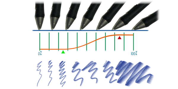

Im oberen Teil des Bilds erscheint ein Stift in verschiedenen Winkelpositionen; im unteren Teil des Bilds sind die entsprechenden Malstriche zu sehen. Die Kurve in der Mitte des Bilds markiert den Anfang (grüner Pfeil) und das Ende (roter Pfeil) des Übergangsbereichs.
