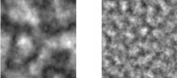

Mit dem Regler Skalierung bestimmen Sie, wie detailliert das Muster wird. Das Bild links ist mit 200 % und das Bild rechts mit 50 % festgelegt.

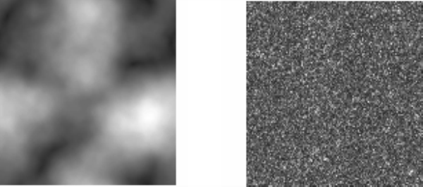

Mit dem Regler Elementgröße legen Sie die Anzahl der Wiederholungen pro Musterteil fest. Das Bild links ist mit 90 % und das Bild rechts mit 20 % festgelegt.

Verschieben Sie den Regler Skalierung nach rechts, wird das Muster verkleinert und Sie sehen viele kleine Merkmale. Verschieben Sie den Regler nach links, wird das Muster vergrößert und Sie sehen wenige große Merkmale.
Verschieben Sie den Regler Elementgröße nach rechts, um die Anzahl der Wiederholungen pro Kachel herabzusetzen, oder verschieben Sie den Regler nach links, um eine höhere Anzahl an Wiederholungen pro Kachel zu erhalten.
