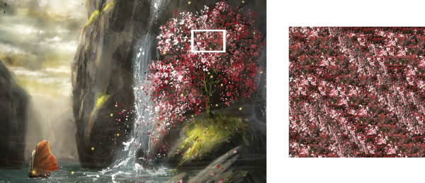

Sie können mit der Textursynthese auch Strukturen erzeugen. Mit diesem Effekt können Sie neue Bilder erzeugen, die auf Elementen aus einer Ursprungsstruktur oder einem Ursprungsdokument stammen. Corel Painter reproduziert das Originalbild in größerem Maßstab und verwendet dazu alle visuellen Elemente aus dem Eingabemuster. Verwenden Sie diesen Effekt, um kleine Strukturen zu erweitern und Strukturen zu erstellen, die auf Malstrichen in Ihrem Dokument beruhen.
Corel Painter erzeugt eine große Struktur (links) aus einem kleinen Muster (rechts), wobei dessen struktureller Inhalt berücksichtigt wird. Bild (rechts) von Henk Dawson
Wählen Sie als Erstes ein Ursprungsbild. Sie können ein Bild von einer Struktur oder von einem Inhalt in einem Corel-Painter-Dokument synthetisieren. Folgende Tipps helfen Ihnen unter Umständen bei der Wahl des Ursprungsbildes.
Definieren Sie als Nächstes einen Bereich im Ursprungsbild, den Sie als Eingabemuster verwenden möchten. Die besten Resultate erzielen Sie mit einem kleinen Bereich.

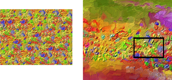

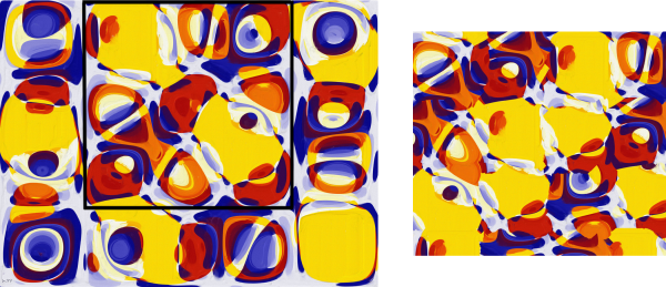

Wenn Sie wissen, welchen Bereich Sie abtasten möchten, müssen Sie die Größe der Synthesebausteine – der Kacheln – festlegen. Die Textursynthese nimmt einen Eingabe-Startwert – eine Kachel – und randomisiert diesen. Welche Kachelgröße Sie wählen, hängt vom Ursprungsbild ab. In Bildern mit sich wiederholenden Formen, Linien oder Farben erhalten Sie gute Resultate mit kleinen Kacheln; in Bildern ohne Muster ermöglichen es Ihnen größere Kacheln, alle benötigten Elemente einzubeziehen. Beginnen Sie mit einer Kachelgröße, die etwa 20 % der Auswahlgröße beträgt, und experimentieren Sie mit größeren und kleineren Kachelgrößen, bis Corel Painter ein Muster erzeugt, das Ihnen gefällt.
Oben: In einer Struktur mit sich wiederholenden Elementen wurde eine kleine Kachel ausgewählt. Illustration von Michelle Webb. Unten: In einer musterlosen Struktur wurde eine große Kachel ausgewählt, um mehr Details einzubeziehen. Illustration von Michael Pierre Price.
