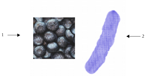

Ein Bildbereich wurde ausgewählt (1), um einen Farbauftrag zu erstellen (2).

| So nehmen Sie Farbaufträge aus Bildern auf |
| 1 . | Öffnen oder erstellen Sie ein Bild. |
| 2 . | Wählen Sie in der Werkzeugpalette das Werkzeug Auswahlrechteck |
| 3 . | Ziehen Sie im Dokumentfenster, um einen Bildbereich auszuwählen. |
| 4 . | Klicken Sie im Bedienfeld Farbaufträge (Fenster |
| Wenn Sie die Kanten aneinander grenzender Musterteile verwischen möchten, schieben Sie den Regler Dichte im Dialogfeld Farbauftrag aufnehmen nach rechts. |
| 5 . | Geben Sie im Textfeld Sichern unter bzw. Speichern unter einen Namen ein. |
| Der Farbauftrag wird der aktuell ausgewählten Bibliothek hinzugefügt. |
