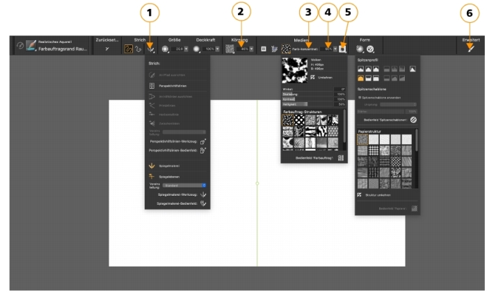

Die Eigenschaftsleiste für eine Malwerkzeugvariante der Kategorie "Realistisches Aquarell". (1) das Flyout Strich; (2) das Flyout Farbauftrag; (3) die Flyout-Schaltfläche Echte Wasserfarbe; (4) das Flyout Spitzenoptionen; (5) die Flyout-Schaltfläche Statische Borsten; (6) Mithilfe der Schaltfläche Erweiterte Malwerkzeugeinstellungen können Sie auf die Bedienfelder zugreifen, die mit der aktiven Malwerkzeugvariante in Zusammenhang stehen. Die Hintergrundform der Symbole zeigt die Verwendung an. Ein quadratischer Hintergrund (3) bedeutet, dass das Steuerelement Zugriff auf Einstellungen gibt, mit denen Sie die Medieneigenschaften eines Malwerkzeugs ändern können. Symbole mit einem runden Hintergrund (4, 5) geben Zugriff auf Einstellungen, mit denen sich die Form eines Malwerkzeugs steuern lassen.
