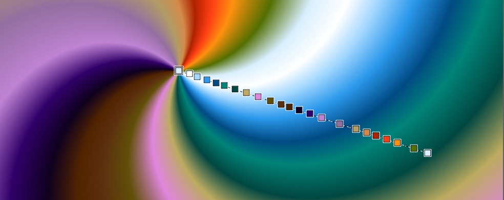

Nachdem Sie einen Verlauf mit dem Werkzeug Interaktiver Verlauf aufgezogen haben, können Sie diesen im Dokumentfenster bearbeiten. Es wird ein interaktives Verlaufssteuerelement angezeigt, das den Übergang von einer Farbe zur anderen markiert. Richtung und Größe des Verlaufs hängen davon ab, wo im Dokumentfenster Sie zuerst klicken und wie weit und in welche Richtung Sie den Mauszeiger ziehen. Jede Farbe in der Verlaufsfüllung wird auf dem interaktiven Verlaufssteuerelement durch einen quadratischen Knoten wiedergegeben. Sie können das Aussehen des Verlaufs ändern, indem Sie Knoten verschieben, Knoten hinzufügen und entfernen und die Farbe der Knoten ändern.
Ändern Sie eine Farbe, fügen Sie eine neue Farbe hinzu oder passen Sie die Position und Richtung eines Verlaufs an, indem Sie die Knoten interaktiv bearbeiten.

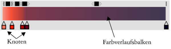

Dem Verlauf wurde eine neue Farbe hinzugefügt, indem dem Farbverlaufsbalken ein Knoten hinzugefügt wurde.

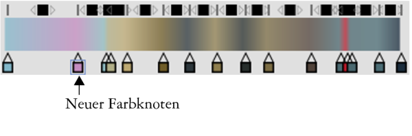

Deaktivieren Sie das Kontrollkästchen Linear und ziehen Sie den Regler Farbverteilung, um die Farbglätte bei jedem Knoten zu steuern.
Mithilfe der Farbtonoptionen können Sie den Farbton für den Übergang in diesem Segment ändern.
Tipp: Um diesen Vorgang besser nachvollziehen zu können, öffnen Sie die Standardanzeige Farbbedienfelder (mit Farbring und Helligkeits-/Sättigungsdreieck) und achten Sie auf die Anordnung der Farben im Farbring.
Drücken Sie die Optionstaste + klicken Sie (macOS) bzw. die Alt-Taste + klicken Sie (Windows) auf den Farbverlaufsbalken.

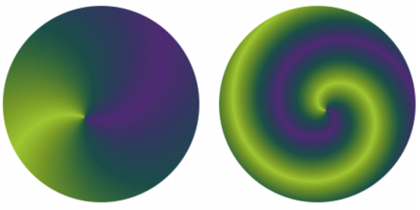

Klicken Sie auf die Flyout-Schaltfläche Voreinstellung in der Eigenschaftsleiste und klicken Sie auf das Verlaufsbedienfeld , um das Bedienfeld Verläufe anzuzeigen. Klicken Sie auf die Schaltfläche Spiralförmiger Verlauf im Bereich Typ und führen Sie einen der folgenden Schritte aus:
Ein Verlauf mit niedriger Spiralwirkung (links) bzw. mit hoher Spiralwirkung (rechts)
