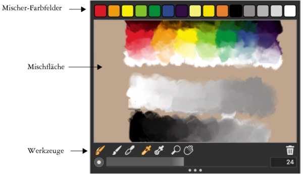

Einführung in das Mischer-Bedienfeld und die Mischer-Steuerelemente
Mit dem Bedienfeld Mischer wird der Vorgang des Farbmischens auf einer herkömmlichen Künstlerpalette simuliert. Auf dem Bedienfeld Mischer finden Sie Farbfelder und verschiedene Werkzeuge zum Mischen Ihrer Farben. Geben Sie zwei oder mehr Farben auf die Mischfläche in der Mitte des Bedienfelds Mischer und mischen Sie sie, um eine neue Farbe zu erhalten.
panel options
Die Farben auf dem Bedienfeld Mischer können gesichert, geladen und wieder zurückgesetzt werden. Sie können Farben auch als Mischer-Farbfelder und Farbtabellen sichern.
Die Steuerelemente des Mischer-Bedienfelds
Mit den Steuerelementen des Bedienfelds Mischer werden Farben auf die Mischfläche aufgetragen, gemischt, Farbproben aufgenommen und Farben von der Mischfläche entfernt.
Werkzeuge des Bedienfelds Mischer
In der folgenden Tabelle werden sämtliche Werkzeuge des Bedienfelds Mischer beschrieben.
Werkzeug Farbmischmodus
Mit diesem Werkzeug können Sie Farben vom Mischer-Bedienfeld auf die Arbeitsfläche auftragen. Das Werkzeug Farbmischmodus ist standardmäßig aktiviert und kann mit allen Malwerkzeugvarianten verwendet werden, die Mischen unterstützen. Weitere Informationen finden Sie unter Farben von der Mischfläche mischen, aufnehmen und anwenden.
Werkzeug Farbe anwenden
Dient als geladene Farbquelle; trägt Farbe auf die Mischfläche auf. Die auf das Werkzeug Farbe anwenden geladene Farbe vermischt sich mit den Farben auf der Mischfläche.
Werkzeug Farbe mischen
Werkzeug Beispielfarbe
Werkzeug Mehrere Beispielfarben
Nimmt mehrere Farben von der Mischfläche auf. Die Größe des Aufnahmebereichs wird mithilfe des Reglers Malwerkzeuggröße ändern festgelegt. Sie können die aufgenommene Farbe auf der Arbeitsfläche verwenden.
Werkzeug Zoomen
Werkzeug Schwenken
Schaltfläche Arbeitsfläche zurücksetzen verwenden
Mit der Schaltfläche Arbeitsfläche zurücksetzen wird der Inhalt der Mischfläche gelöscht und die Zoomstufe auf 100 % zurückgesetzt. Die Größe des Malwerkzeugs wird damit jedoch nicht zurückgesetzt.
Den Regler zum Ändern der Malwerkzeuggröße verwenden
Mit dem Regler Malwerkzeuggröße ändern können Sie die Größe der Werkzeuge Farbe anwenden und Farbe mischen ändern. Darüber hinaus können Sie mit dem Regler Malwerkzeuggröße ändern die Größe des Aufnahmebereichs auf der Mischfläche ändern, wenn Sie das Werkzeug Mehrere Beispielfarben verwenden. Wenn Sie den Regler Malwerkzeuggröße ändern anpassen, wird der neue Wert beim erneuten Öffnen der Anwendung beibehalten.
