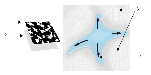

Bei der Arbeit mit den Malwerkzeugen der Kategorie Realistisches Aquarell und den Partikel-Malwerkzeugen können Sie mithilfe von Farbaufträgen Oberflächenstrukturen erzeugen, die die Fließrichtung der Farbe beeinflussen. Farbaufträge ähneln Papierstrukturen. Die durch Farbaufträge erzeugten Oberflächen weisen jedoch größere Erhebungen und stärkere Vertiefungen auf, die eine umfangreichere Wasserverdrängung ermöglichen. Das Relief des Farbauftrags führt dazu, dass sich die Farbe in individuellen und unregelmäßigen Mustern verteilt und absetzt. Sie können Farbaufträge in Kombination mit Papierkörnungen verwenden, um letztere beizubehalten.
Flow map brush
Ein Farbauftrag (1) wird zusammen mit einer Papierstruktur (2) verwendet, um dem Bild ein Relief hinzuzufügen und die Wasserverdrängung zu fördern. Die erhöhten Bereiche (3) des Farbauftrags beeinflussen die Fließrichtung des Wassers (4).

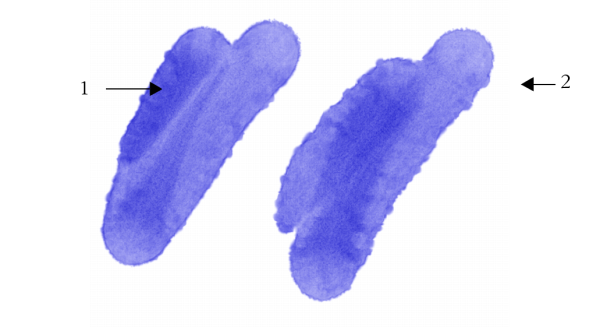

flow resistance
Diese Malwerkzeugvariante der Kategorie Realistisches Aquarell wird zusammen mit der Papierstruktur (1) verwendet. Dasselbe Malwerkzeug wird in Kombination mit der Papierstruktur und dem Farbauftrag Kies (2) verwendet.
