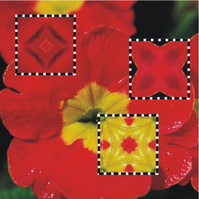

Mit dem dynamischen Plugin Kaleidoskop erstellen Sie eine quadratische Ebene, die darunter liegende Bilder so erscheinen lässt, als würde man sie durch ein Kaleidoskop betrachten. Das traditionelle Kaleidoskop ist ein hohles Rohr, an dessen Ende sich Spiegel und bunte Plättchen befinden. Sie sehen durch das Rohr auf die symmetrischen Muster, die die Spiegel am anderen Ende aus den bunten Plättchen erzeugen. Wenn Sie eine dynamische Ebene des Typs Kaleidoskop hinzufügen, müssen Sie zunächst die Größe der Ebene festlegen. Sie können die Ebene über unterschiedliche Teile des Bilds verschieben, um unterschiedliche Effekte zu erzielen.

Bewegen der Ebene Kaleidoskop zum Erzielen unterschiedlicher Effekte
Um die Ebene Kaleidoskop beizubehalten, müssen Sie das Bild im RIFF-Format sichern.
