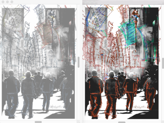

Auf das Ursprungsbild wurde der Effekt Farbkorrektur angewendet (rechts). Die Bearbeitung wird jedoch im eingebetteten Klonursprungsbild noch nicht wiedergegeben (links). Illustration (links) von Claudia Salguero.
