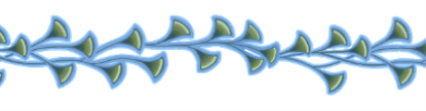

Mit Corel Painter können Sie Muster direkt auf ein Bild malen und dafür ein Malwerkzeug verwenden, das über gerenderte Werkzeugspitzen verfügt. Beim Malen mit einem Muster, können Sie das Muster in seiner bestehenden Form verwenden oder sein Aussehen ändern. Sie können beispielsweise ein Muster mit einer Maske malen, die ein Muster mit einem transparenten Hintergrund erzeugt. Sie können auch feine Muster malen, indem Sie die Deckkraft anpassen, was einen Transparenzeffekt erzeugt.
So malen Sie mit Mustern Nach oben
Sie können auch ein Muster auftragen, indem Sie eine Malwerkzeugvariante aus der Kategorie Musterzeichner wählen.
Wenn kein Klonursprung festgelegt ist, verwendet Corel Painter bei allen Operationen, bei denen die Klonursprungsfarben oder die Klonursprungsluminanz eine Rolle spielen, stets das aktuelle Muster. Das bedeutet, dass Sie zum Auftragen von Mustern einen Kloner verwenden können.
Denken Sie beim Malen mit Mustern daran, dass die Richtung eine wichtige Rolle spielt. Wenn Sie die Richtung ändern, kehrt Corel Painter das Muster um, das Sie gerade malen. Sie müssen daher darauf achten, das Malwerkzeug immer in dieselbe Richtung zu führen, damit Sie eine gleichmäßige Wirkung erhalten.

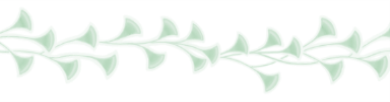

Corel Painter malt mit der aktuell ausgewählten Farbe und verwendet zur Einstellung der Deckkraft die Luminanz des Musters. Helle Farben im Muster werden transparent (oder mit sehr niedriger Deckkraft) gerendert. Dunkle Farben im Muster werden sehr dunkel (oder mit hoher Deckkraft) gerendert.
