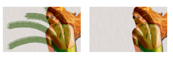

Ein Ebene nach dem Malen bei deaktivierter (links) und aktivierter (rechts) Option Transparente Bereiche schützen

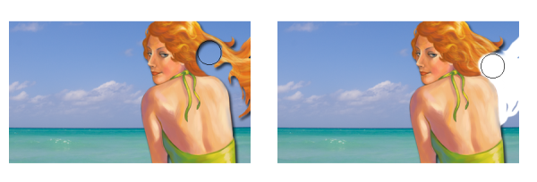

Ist die Option Transparente Bereiche schützen beim Ausradieren eines Bereichs einer Ebene (das Haar der Frau) deaktiviert, wird dieser Bereich wieder transparent (links). Wenn die Option hingegen aktiviert ist, wird durch das Radieren die Papierfarbe sichtbar (rechts).
