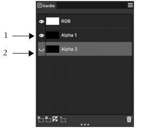

Um einen Kanal ein- oder auszublenden, klicken Sie im Bedienfeld Kanäle auf das Augensymbol neben der Kanalvorschau. Wenn das Auge geöffnet ist (1), wird der Kanal im Dokumentfenster angezeigt. Wenn das Auge geschlossen ist (2), ist der Kanal ausgeblendet.

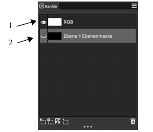

Im Bedienfeld für Kanäle wird auch das RGB-Farbbild angezeigt. Wenn eine Ebene ausgewählt ist, die über eine Ebenenmaske verfügt, wird im Bedienfeld für Kanäle außerdem die Ebenenmaske angezeigt. Weitere Informationen finden Sie unter Ebenenmasken erstellen und löschen.
Im Bedienfeld Kanäle werden das RGB-Farbbild (1) und die Ebenenmasken ausgewählter Ebenen angezeigt (2).

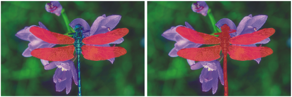

Links: Der Kanal "Flügel" und das RGB-Bild werden angezeigt. Rechts: Die Kanäle "Flügel" und "Körper" werden im RGB-Bild als rote Farbüberzüge angezeigt. Die Augensymbole für beide Kanäle und für das RGB-Bild sind geöffnet.
In Corel Painter kann ein Kanal auf zwei Arten angezeigt werden: als Farbüberzug über einem Bild oder in Graustufen. Farbüberzüge sind standardmäßig rot, die Farbe kann jedoch geändert werden. Weitere Informationen finden Sie unter So legen Sie Kanalattribute fest.

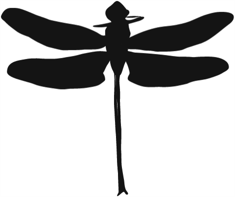

In Graustufen angezeigter Kanal, der die Flügel und den Körper schützt. Das RGB-Bild ist ausgeblendet.
