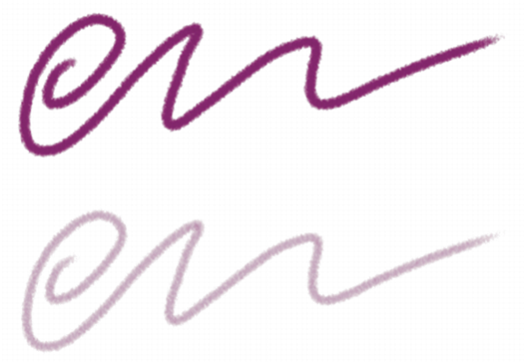

Die Deckkraft bestimmt, wie stark ein Strich die darunter liegenden Farben überdeckt bzw. lasiert.
80 % Deckkraft (oben) und 20 % Deckkraft (unten)

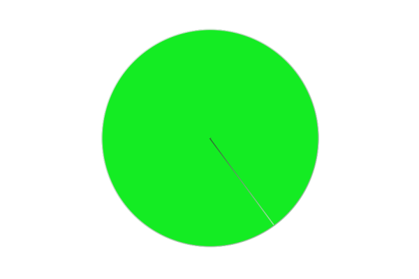

Der Kreis ist eine visuelle Darstellung der Malwerkzeuggröße auf dem Bildschirm.
