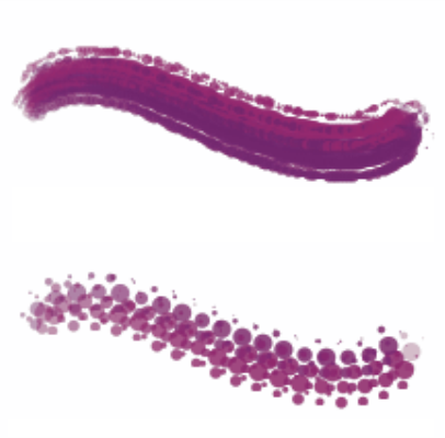

Wenn ein Malwerkzeug mit einer nicht-gerenderten Werkzeugspitze verwendet wird, besteht der von Corel Painter erzeugte Malstrich aus einer Aneinanderreihung von Tupfern. Durch Ändern des Abstands zwischen den Tupfern können Sie festlegen, wie gleichmäßig ein Malstrich aussieht.
Mit der Einstellung Abstand können Sie die Entfernung zwischen Tupfern in einem Malstrich festlegen. Über den Regler Minimaler Abstand wird die Mindestanzahl der zwischen den Tupfern liegenden Pixel bestimmt. Wenn Sie keine durchgehende Linie erzeugen möchten, verschieben Sie den Regler Minimaler Abstand so, dass eine gepunktete oder gestrichelte Linie entsteht. Jeder Punkt bzw. jeder Strich entspricht einem Tupfer.
Hier wurden für Minimaler Abstand die Werte 2,0 (oben) und 10,5 (unten) verwendet
