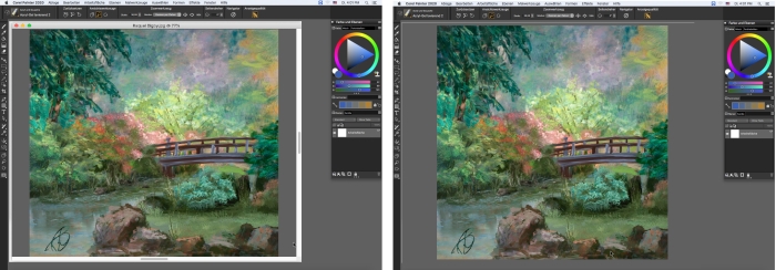

Ansicht mit mehreren Dokumenten (links); Einzeldokumentansicht im Präsentationsmodus (rechts). Illustration von Raquel Bigby
