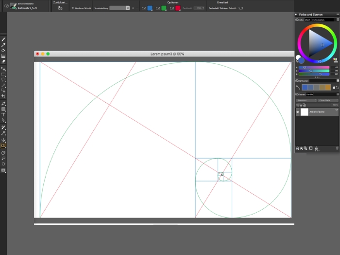

Mit dem Werkzeug Goldener Schnitt können Sie Hilfslinien verwenden, die auf der gleichnamigen klassischen Kompositionsmethode basieren. Wenn Sie Ihr Bild planen, können Sie mit den Hilfslinien eine Art von Dimension schaffen, die dazu beiträgt, den Blick des Betrachters festzuhalten, wenn seine Augen über eine Zeichnung oder ein Bild wandern.
Goldener Schnitt: Hilft Ihnen dabei, mithilfe von klassischen Kompositionsmethoden Fokusbereiche in Bildern festzulegen. Dieses Layout wird nicht gedruckt und wird hauptsächlich zur Zusammenstellung von Bildern vor dem Zeichnen oder Malen verwendet.
guide
Sie können mithilfe des Werkzeugs Goldener Schnitt Fokusbereiche setzen.
Im Bedienfeld Goldener Schnitt können Sie Ausrichtung, Größe, Winkel, Farbe und Deckkraft der Hilfslinien des gleichnamigen Werkzeugs, die auf der Arbeitsfläche angezeigt werden, anpassen. Sie können auch festlegen, wie oft ein Abschnitt noch in sich unterteilt wird. Durch die weitere Unterteilung entsteht eine Spirale. Sie können diese Einstellungen anpassen, während Sie mit dem Werkzeug arbeiten, und sie als Voreinstellungen sichern. Sie können die Hilfslinien des Werkzeugs Goldener Schnitt auch verschieben.
