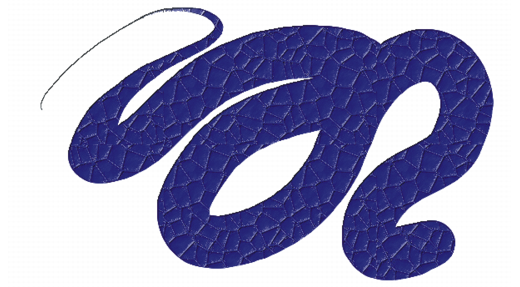

[奥行きの描画方法] から [テクスチャ] を選択した場合のインパスト ブラシストローク

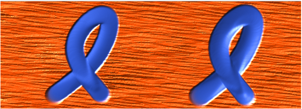

[奥行きマイナス] をオンにすると、掘り下げるストロークになります (左)。通常、インパストは盛り上げるストロークです (右)。

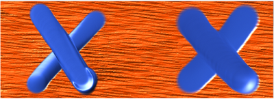

さらに、インパストが、以前に適用したブラストロークとどのように相互作用するかを指定できます。たとえば、[押しのけ量] 設定を調節できます。[押しのけ量] を高く設定したストロークが、別のインパスト ストロークを横切る場合、相手のストロークの奥行きデータをずらします。つまり、描画するブラシストロークが既存のストロークを「押しのけ」ます。このテクニックにより、リアルな効果を出すことができます。

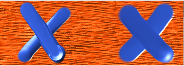

[押しのけ量] の値を高くした場合 (左) と、低くした場合 (右) の効果

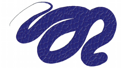

[奥行きのジッター] が適用されたブラシストローク: ジッターの滑らかさなし (上側) と ジッターの滑らかさなしあり (下側)
