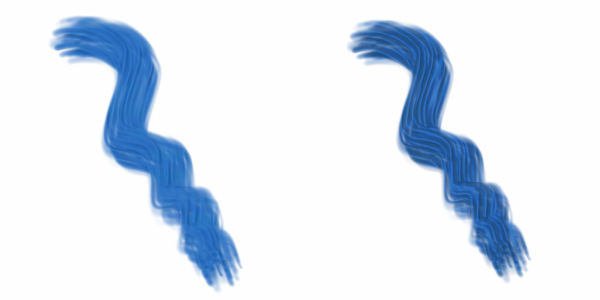

シック ペイントのブラシストロークでは、環境光源を使うことができます。環境光の明るさを調整して、照らされた領域の色を明るくしたり暗くすることができます。環境光源は無効にすることもできます。
環境光があるブラシストローク (左) と環境光がないブラシストローク (右)

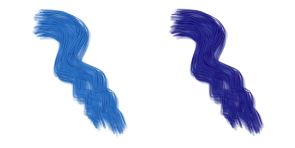

ブラシストロークの影の暗さをコントロールすることができます。影の強度を増やすと、ブラシストロークの照らされない対象領域の色が暗くなります。
影の強度の値: 低 (左)、高 (右)

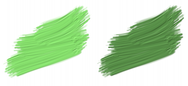

また、照明の色を変更することもできます。たとえば、インパストに複数の色の照明を適用して、さまざまなテクスチャ効果を作ることができます。それぞれの照明がシック ペイントのすべてのブラシストロークに作用するため、作成したメージの色と調和しない照明の色や、望ましくない影ができてしまうような光源を設定しないように注意してください。
色の異なる光源を使用したシック ペイントのブラシストローク。
