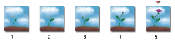

[フレームスタック] パネル
Corel Painter では、デジタル ビデオやアニメーションのファイルを、ムービーまたはフレーム スタックと呼んでいます。インポートしたデジタル ビデオを使用する場合でも、一からアニメーションを作成する場合でも、[フレームスタック] パネルからフレームの選択とナビゲーションを行うことができます。
[フレームスタック] パネルは、ムービー ファイルを開くか新規作成する際に常に表示されます。ムービーを使用してい作業している間、このパネルは開いたままにしておく必要があります。
panel options
[フレームスタック] パネルに表示されるフレーム数は、オニオン スキン レイヤーの数によって決まります。現在のフレームの上部には赤い三角が表示されます。
一度に作業できるフレームは、書類ウィンドウに表示されているフレームのみです。[フレームスタック] パネルは、編集するフレームをスタック内から選択するために使用します。
フレーム スタック内の各フレームには、複数のレイヤーを設定することができません。たとえば、[イメージ ポートフォリオ] のアイテムをフレーム上にドラッグすると、Corel Painter がそのイメージをレイヤー上に配置します。イメージはレイヤー内で移動できます。ただし、別のフレームに移動したり、ファイルを閉じたりすると、すべてのレイヤーが固定されます。Corel Painterは、レイヤーを削除し、レイヤーのコンテンツを背景のキャンバス上に合成します。レイヤーの使用方法について詳しくは、レイヤーを参照してください。
[フレームスタック] パネルには、フレームのサムネイル (イメージの縮小版) が表示されます。各サムネイル イメージの下にある数字は、そのフレームの番号です。現在のフレームには、赤い三角が表示されます。
表示されるサムネイルの数は、オニオン スキン レイヤーの数によって決まります。QuickTimeAVI ムービーのオニオン スキンには、デフォルトで 2 つのレイヤーが設定されています。オニオン スキンの詳細は、オニオン スキンを使用する. を参照してください。
