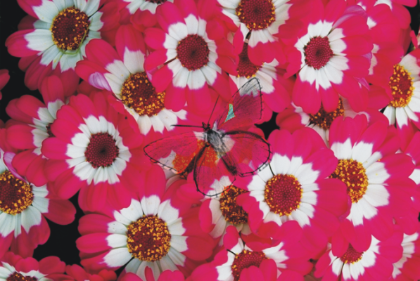

[デフォルト] 方法と同様です。レイヤーは下のイメージを覆います。[通常] 方法は Photoshop のデフォルト モードです。
