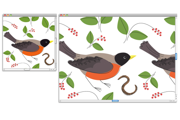

キャンバスにブラシストロークを適用して作成されたパターン タイル
既存のパターンを編集する場合、またはパターンをプレビューしても細部まで表示されない場合は、別のウィンドウにパターン タイルを開き、パターンを細部まで表示して変更することができます。たとえば、パターンを操作して、壁紙のデザインに使用するハーフドロップ イメージにすることができます。
パターン タイルを作成した後に、継ぎ目が見えないようにタイルを加工することができます。詳細は、継ぎ目のないパターンを作成する.を参照してください。
