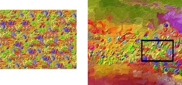

Corel Painter では、構造コンテンツを考慮して小さなサンプル (右) から大きなテクスチャ (左) が生成されます。Henk Dawson によるイメージ (右)

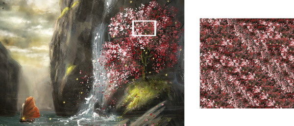

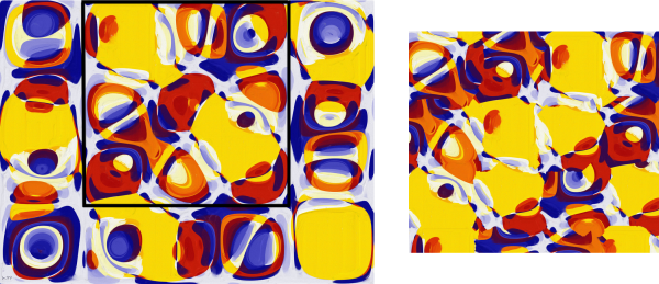

上側: 繰り返し要素のあるテクスチャで小型タイルを選択。Michelle Webb によるアートワーク。下側: パターンがないテクスチャで大型タイルを選択し、より多くの詳細を含めます。Michael Pierre Price によるアートワーク。
