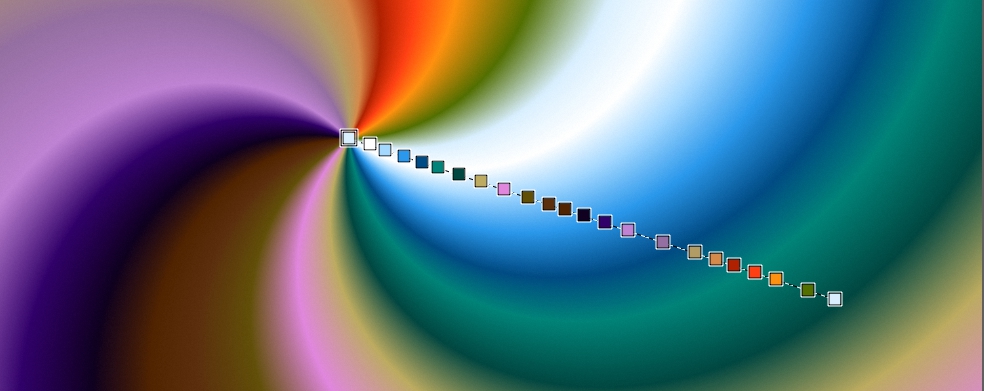

インタラクティブ グラデーション ツールでグラデーションを描画したら、書類ウィンドウでグラデーションを編集できます。インタラクティブ グラデーション コントロールが表示され、ある色から別の色への移行箇所に印が付けられます。グラデーションのサイズと方向は、書類ウィンドウで最初にクリックした場所、ドラッグする距離、ドラッグの方向によって決まります。グラデーションの塗潰しの各色は、インタラクティブ グラデーション コントロール上の正方形のノードで表されます。ノードの位置を変更するか、ノードを追加/削除するか、ノードの色を変更することによってグラデーションの外観を変更できます。
ノードをインタラクティブに編集して色を変更、新しい色を追加、またはグラデーションの位置と方向を調整。

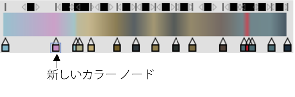

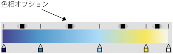

カラー グラデーション バーで色を追加したい場所をクリックし、[カラー] カラー ボックスをクリックし、カラー ピッカーで色を選択します。
ノードをカラー グラデーション バーに追加すると、新しい色がグラデーションに追加されます。
[線形] チェック ボックスをオフにし、[色範囲] スライダをドラッグして各ノードの位置で色が滑らかに遷移するように調整します。
[色相] オプションを使用すると、その部分の色相のブレンド方法を変更できます。

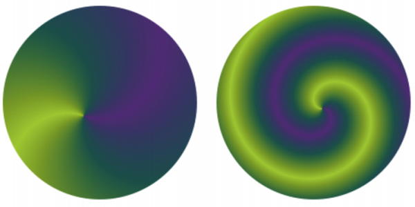

プロパティ バーの [プリセット] フライアウト ボタン をクリックし、[グラデーション パネル] をクリックして [グラデーション] パネルを表示します。[タイプ] 領域で [螺旋グラデーション] ボタン をクリックし、以下のいずれかの操作を行います。
螺旋が弱いグラデーション (左) と螺旋が強いグラデーション (右) の例
