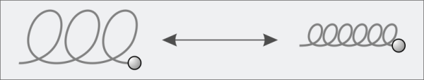

重力粒子ブラシでは、動きによって大きく伸縮するスイープ パスが作成されます。重力粒子ブラシでの粒子の動きは、惑星の動きに似ています。つまり、粒子のパスは、速度、加速度、およびその他の力によって大きく影響を受けます。ストロークの速さに応じて、粒子はブラシストローク内で密にとどまったり、力によって大きく引き離されたりします。
重力粒子ブラシストローク

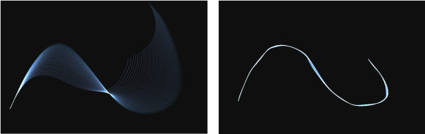

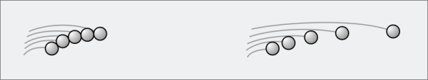

[速度] スライダは、すべての粒子の基準速度を設定します。[アクセラレーション] スライダと一緒に使用することにより、粒子の前方移動を制御できます。
[アクセラレーション] スライダは、粒子のパス間の距離を設定します。
左: 低い速度と加速度。右: 高い速度と加速度。
低い速度と加速度のブラシストローク (左) と高い速度と加速度のブラシストローク (右)

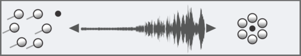

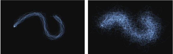

[回転率] カーソルの周囲を粒子が回転する速度を設定します。回転率を低くするほど、粒子はカーソルの動きに沿って配置されます。回転率を高くするほど、粒子はカーソルから離れて配置されます。
低い回転率 (左) と高い回転率 (右)
低い回転率のブラシストローク (左) と高い回転率のブラシストローク (右)
回転率と表現を連携させることができます。これを行うには、[表現] リスト ボックスからオプションを選択します。[表現] コントロールについて詳しくは、表現設定.を参照してください。マイクからのオーディオ入力、またはストリーミング ミュージックなどの内部オーディオに、回転率をリンクすることもできます。詳細は、オーディオ表現設定.を参照してください。
オーディオ表現設定を使用して回転率を変更
