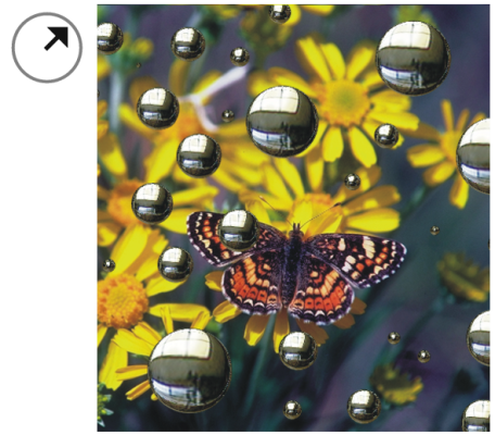

リキッドメタル ダイナミック プラグインは、レイヤー上に液体や金属でペイントします。「メタル」とは、材料が金属であることを意味するだけで、設定によっては水のような効果になります。
イメージの上に水滴を乗せれば、屈折による歪みが出ます。また、水銀のように流動する液体金属の塊も作成できます。[屈折度] スライダは、媒体の性質を調整し、水と金属の中間的な効果を作成します。ネガティブなメタルを使用して、メタルに穴を開けることもできます。
リキッドメタル ダイナミック プラグインは、液体金属や、反射率が低い液体を作成します。
メタルのストロークは、一連の水滴で構成されます。1 つまたは複数の水滴を選択し、移動させたり、属性を変更することができます。
水滴の円とその中心には、「ハンドル」が表示されます。ハンドルは、水滴の選択に必要なわけではありませんが、作業がしやすくなります。最後のストロークで適用された水滴は、自動的に選択状態になります。新しいストロークを作成した時点で、前の水滴の選択が解除されます。
リキッド メタルでの作業中は、[取り消し] 機能を使用できませんが、選択したメタル、最後に適用したメタル、またはレイヤー上のすべてのメタルを削除することができます。
リキッド メタルでは、反射率が高くなります。そのため、クローンソースやパターンを反射マップとして使用すれば、イメージの外観をカスタマイズできます。詳しくは、イメージのクローン作成と採取およびパターン.を参照してください。

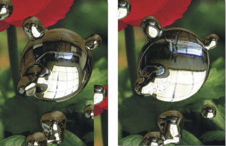

間隔の狭いストローク (左) では水滴がつながります。間隔の広いストローク (右) では個々の水滴が独立しています。

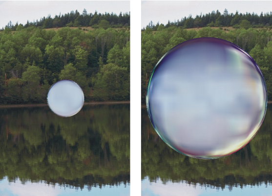

値を 100% 未満にすると水滴が「乾いた」ように小さくなります (左)。値を 100% より高くすると、可視範囲が水滴の円を超えて外側まで拡がります (右)。

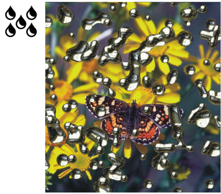

[スムーズ] ― 境界範囲を変更します。この境界範囲によって、隣接する水滴どうしが合体するかどうかが決まります。 |
[スムーズ] スライダの値を低くして個々の水滴を区別したイメージと (左)、値を高くして水滴をくっつけたイメージ (右)

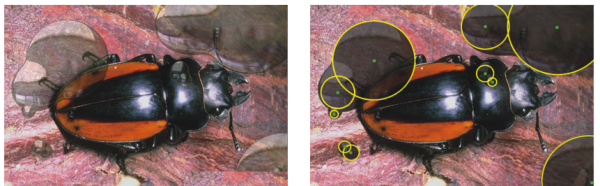

[リキッドメタル] ダイアログ ボックスで、[ハンドルの表示] チェック ボックスをオンにします。 |
[ハンドルの表示] チェック ボックスをオンにすると、水滴の円と中心が表示されます (右)。

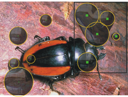

[ハンドルの表示] チェック ボックスがオンになっている場合は、水滴の中心のハンドルをクリックします。ハンドルが表示されていない場合は、水滴の任意の箇所をクリックします。
Shift キーを押しながら、追加する水滴をクリックします。
Shift キーを押しながら、削除する水滴をクリックします。
水滴を選択すると、中心ハンドルが塗り潰された状態に変わります。
選択したい水滴上をドラッグします。
| 1 . |

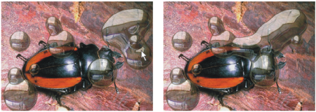

[リキッドメタル] ダイアログ ボックスで ドロップの選択ツール を選択し、移動する水滴を選択します。 |
| 2 . |
ドロップの移動ルールを選択して、水滴をドラッグして任意の場所に移動します。 |
1 つの水滴の中心をドラッグすると、選択されているグループ全体が移動します。
