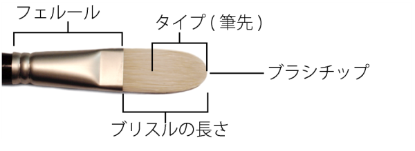

次の図は、リアルブリスル ブラシとその設定を説明する際に使用される用語です。

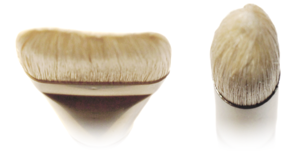

左はチップの平たいブラシの丸み設定を 1% にして作成したエッジの丸いブラシ。右はチップの丸いブラシの丸み設定を 100% にして作成した丸ブラシ。

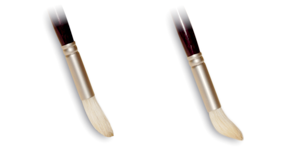

左はブリスルの長さの設定を 1 にしたブラシで、右は設定を 2 にしたブラシ。

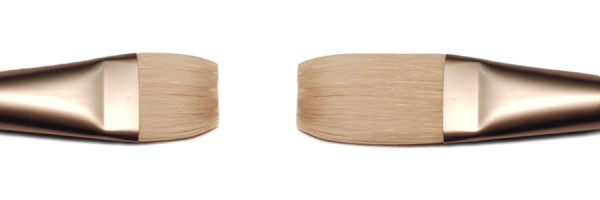

左はブリスルの硬度を約 90% に設定したブラシで、右は設定を約 30% にしたブラシ。

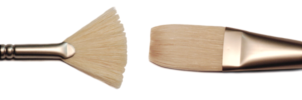

左は扇形を 100% に設定したブラシで、右は設定を 0% にしたブラシ。
