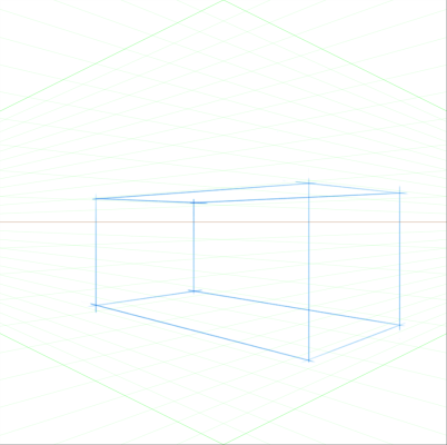

遠近ガイドを使用したボックスのペイントの例

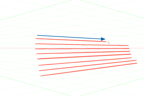

遠近ガイドを単なる視覚的な補助として表示することも、遠近モードでペイントすることもできます。このモードでは、書類ウィンドウに適用されたブラシストロークを Corel Painter が消失点に揃えます。
perspective guide
遠近モードでペイントすると、ブラシストロークが消失点に揃います。

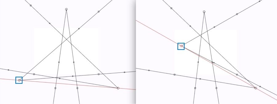

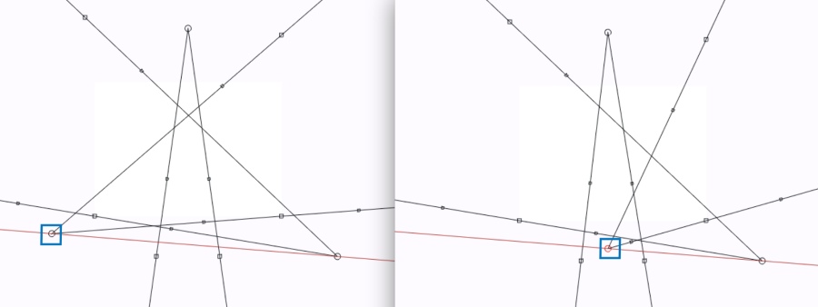

消失点、水平線、主ラインの位置を調整することで、遠近ガイドの外観を変更できます。消去点を移動するときは、水平線と主ラインを両方とも移動するか、水平線にそって消去点の動きを制限して、主ラインのみを移動できます。また、必要に応じて主ラインを回転することもできます。
消去点を新しい場所にドラッグすると、水平線と主ラインの両方が移動します。
Shift キーを押したまま消去点をドラッグし、水平線にそって消去点の動きを制限して、主ラインのみを移動します。
