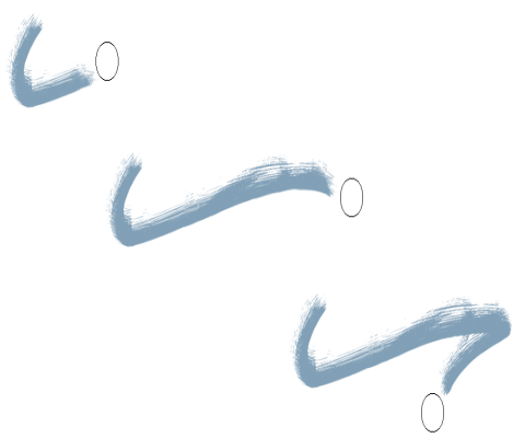

Corel Painter では、描いたストロークを記録しておき、このデータを使って文書ウィンドウでクリックするたびに、繰り返し再生することができます。これは、ハッチング効果を作成する場合など、同じストロークを作成するときに非常に効率的な方法です。
記録したブラシストローク (上) を三角形の選択範囲内で再生した例
