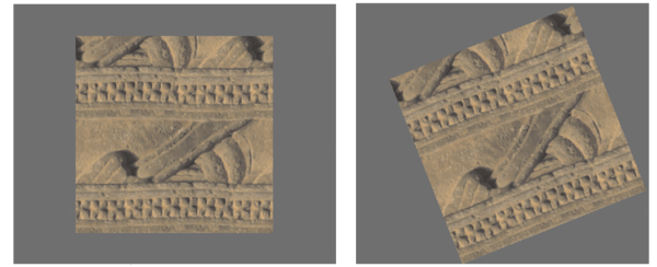

描きやすい角度になるように、イメージを回転できます。
画面上でイメージを回転するのは、描画しやすくするためという目的がありますが、キャンバスを回転するとイメージの外観が変わります。たとえば、画面上で回転したイメージを印刷しても、印刷結果には回転は反映されません。ただし、イメージのキャンバスを回転すると、印刷結果も回転します。
イメージまたはキャンバスの回転角度は、メニューにある角度の他にも、自由に指定できます。また、イメージの元の向きをリセットすることもできます。
