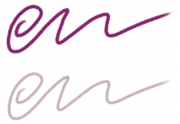

不透明度は、下にあるピクセルをブラシ ストロークで塗り潰したり重ね塗りする濃さを調節します。
opacity
不透明度 80% (上) と不透明度 20% (下) の例

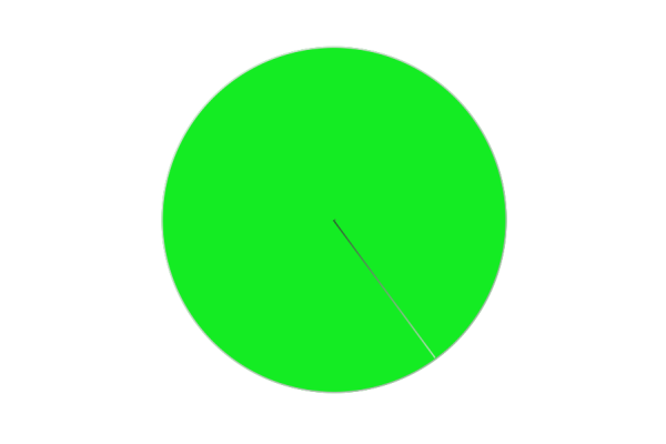

角度や厚みなどのブラシ属性を画面上で動的に設定することもできます。画面上の書類ウィンドウに円が表示され、イメージのコンテキスト内でブラシのサイズおよびシェイプを設定することができます。
panel options
円は画面上のブラシのサイズを視覚的に表現したものです。
