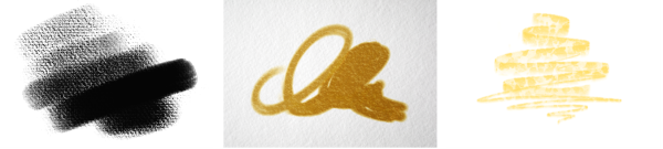

Corel Painter の多くのブラシがスタイラス ペンの筆圧に反応します。バリアントの設定で、スタイラス ペンに筆圧を強くかけるとブラシストロークの幅が広くなり、同時にテクスチャに対してより濃く着色するなど、さまざまに変化させることが可能です。また、Corel Painter のエアブラシは、Wacom Intuos エアブラシのホイールによって、ニードルによる絵具吹き付け量の制御をシミュレートしています。
筆圧感知式のスタイラス ペンまたはペン タブレットを使用すると、適用する圧力の強さがストロークの不透明度と幅を制御します。ブラシ バリアント: (左) ブドウ、ハード メディア - 木炭、(中央) リアル極細ブリスル 2、リアル水彩、(右) ステンシル フロー マップ - リアル鉛筆 (2B)、ペンと鉛筆

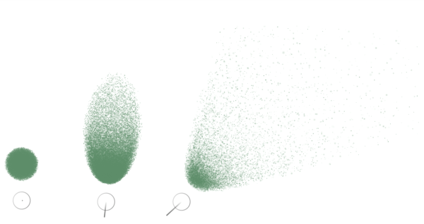

傾き
[油彩] カテゴリの [色引き平筆] バリアントなどのブラシ バリアントは、スタイラス ペンの傾き (垂直位置からの角度) に反応します。
スタイラス ペンの傾きによって、ブラシストロークを大きく変化させることができます。ブリスルスプレーやエアブラシ タイプのブラシで、意図したとおりに描けない場合は、スタイラス ペンの傾きを小さくしてみてください。あまり大きく傾けるとよい結果が得られません。
傾きに反応するエアブラシ バリアントの例 (荒目、ペイント - エアブラシ)。(左) スタイラス ペンはタブレットに対して垂直、(中央と右) 傾きの角度を変えて、さまざまな跡を生成。
鉛筆バリアント、リアル鉛筆 (6Bソフト) によるブラシストローク (ペンと鉛筆)。スタイラス ペンの傾きを変えると、跡の幅が変化します。スタイラス ペンをまっすぐ持つと、細い線が表示されます。スタイラス ペンを傾けるにつれて、線は太くなります。

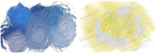

ペンのベアリング (スタイラス ペンの先が向いている方向) により、傾けたスタイラス ペンを回転してブラシの跡を変化させる方向を利用できるようになります。
ペンのベアリングの影響を受けるブラシストロークの例: (左) 粒子感のあるオイルジッター (シックペイント)、(右) ファンブラシ (ペイント - アクリル)

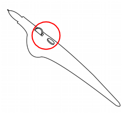

本物のエアブラシでニードルを調節するように、ホイール コントロールを使用してエアブラシの液量、すなわちエアブラシ ストロークによって吹き付ける絵具の量を調節することができます。
Corel Painter の一部のエアブラシ、たとえば荒目スプレーのジッター バリアント (エアブラシ) では、スタイラス ペンのホイール コントロールを使用します。

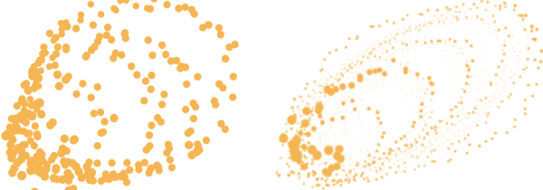

ランダム
ブラシストロークをランダムに調整して、より現実的な結果を出すことができます。ランダムにすると、自然構造に発生するマイナーな不規則さによって、自然な印象を得ることができます。
ランダムなブラシストローク (右) とランダムでないブラシストローク (左) (スプレー-サイズ-P バリアント、イメージホース)
