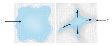

Sie können eine bestehende Malwerkzeugvariante der Kategorie Realistisches Aquarell wählen und anschließend manuell Farbaufträge aktivieren. Außerdem können Sie den Fließwiderstand eines Malwerkzeugs einstellen, um das Zusammenwirken mit dem Farbauftrag zu verbessern. Durch den Fließwiderstand können Sie den Grad steuern, bis zu dem sich die Farbauftragsoberfläche oder die Papierstruktur auf die Fließrichtung des Wassers auswirkt.
Wenn der Fließwiderstand auf einen niedrigen Wert eingestellt ist, fließt das Wasser ungehindert über die Arbeitsfläche (1). Ist der Fließwiderstand auf einen hohen Wert eingestellt, kann das Wasser nicht ungehindert fließen (2).
