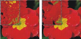

Die dynamische Ebene Riffelglas-Effekt bei Verwendung der Option Papier (links) und bei Verwendung der Option Luminanz des Bildes (rechts) als Verschiebungsursprung
