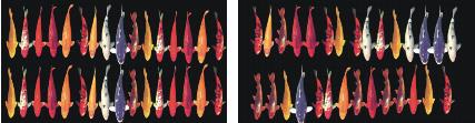

Links: Indizierung mit der Regel Sequenz. Rechts: Indizierung mit der Regel Zufall:
