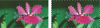

Sie können einen Auswahlbereich umkehren, wodurch die vorherigen Auswahlbereiche aufgehoben und die zuvor nicht ausgewählten ausgewählt werden.
Die Auswahlbegrenzung zeigt an, dass die Blume ausgewählt ist (links). Nach dem Umkehren der Auswahl zeigen die Auswahlbegrenzungen, die sowohl die Arbeitsfläche als auch die Blume umgeben, dass alles außer der Blume ausgewählt ist (rechts).
Pixelauswahlbereiche können genau wie Graustufenbilder eine Farbtiefe von 256 Bit haben. Wenn ein Pixelauswahlbereich umgekehrt wird, entspricht er dem Negativ eines Graustufenbilds. Dadurch erhält ein Pixel, das z. B. eine Luminanz von 80 % hatte, eine Luminanz von 20 %.
