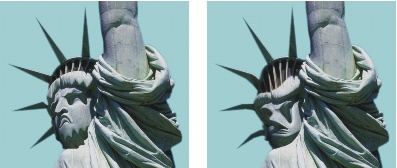

| Das ursprüngliche Bild kommt nach und nach darunter zum Vorschein. |
Entfernen von Verzerrungen mit dem Werkzeug Radierer
