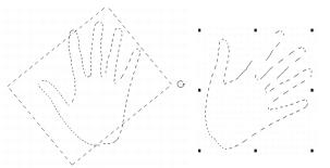

| So skalieren Sie Auswahlbereiche |
| 1 | Klicken Sie in der Werkzeugpalette auf das Umwandlungswerkzeug |
| Wenn das Umwandlungswerkzeug nicht in der Werkzeugpalette angezeigt wird, halten Sie das Ebenenwerkzeug |
| 2 | Klicken Sie in der Eigenschaftsleiste auf die Schaltfläche Skalierung |
| 3 | Orientieren Sie sich an der folgenden Tabelle. |
Ziehen Sie einen Eckbearbeitungspunkt. Klicken Sie in der Eigenschaftsleiste auf die Schaltfläche Transformation durchführen
Halten Sie die Umschalttaste gedrückt und ziehen Sie an einem Eckbearbeitungspunkt. Klicken Sie in der Eigenschaftsleiste auf die Schaltfläche Transformation durchführen
Halten Sie die die Optionstaste + Umschalttaste (Macintosh) bzw. die Alt-Taste + Umschalttaste (Windows) gedrückt und ziehen Sie einen Eckbearbeitungspunkt. Klicken Sie in der Eigenschaftsleiste auf die Schaltfläche Transformation durchführen
Halten Sie die Optionstaste (Macintosh) bzw. Alt-Taste (Windows) gedrückt und ziehen Sie einen Eckbearbeitungspunkt. Klicken Sie in der Eigenschaftsleiste auf die Schaltfläche Transformation durchführen
Ziehen Sie einen der seitlichen Bearbeitungspunkte, um eine Auswahl horizontal zu skalieren.
Weiterhin können Sie einen Auswahlbereich skalieren, indem Sie Bearbeiten
Umwandeln
Skalieren auswählen und dann im Dialogfeld die Prozentwerte für die horizontale und vertikale Skalierung angeben.
| So drehen Sie einen Auswahlbereich |
| Wenn das Werkzeug Umwandeln in der Werkzeugpalette nicht angezeigt wird, halten Sie das Ebenenwerkzeug |
| 2 | Wählen Sie in der Eigenschaftsleiste den Modus Drehen |
| 3 | Verschieben Sie den Zeiger über den Begrenzungsrahmen der Auswahl hinaus. |
| 4 | Ziehen Sie einen Eckbearbeitungspunkt. |
| Indem Sie die Umschalttaste beim Ziehen gedrückt halten, können Sie die Drehung auf 15°-Schritte begrenzen. |
| 5 | Klicken Sie in der Eigenschaftsleiste auf die Schaltfläche Transformation durchführen |
Weiterhin können Sie einen Auswahlbereich drehen, indem Sie Bearbeiten
Umwandeln
Drehen auswählen und dann im Dialogfeld den Drehwinkel in Grad angeben. Positive Werte bewirken eine Drehung im Uhrzeigersinn, negative Werte eine Drehung gegen den Uhrzeigersinn.
