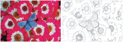

Sie können den Effekt Skizze anwenden, um eine Bleistiftskizze eines Fotos in Schwarzweiß zu erzeugen. An dieser Skizze können Sie sich dann beim Auftragen von Farben orientieren und sie als Ausgangspunkt für ein Gemälde verwenden. Weitere Informationen finden Sie unter Einen Arbeitsablauf beim Malen wählen.
Um die Einstellungen für den Effekt zu sichern, können Sie eine Voreinstellung erstellen. Dadurch erhalten Sie die Möglichkeit, die Einstellungen schnell auf ein anderes Bild anzuwenden.
Bild vor (links) und nach (rechts) Anwendung des Effekts Skizze
