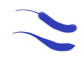

ストロークの幅または密度が希望するよりも急激に変化する場合は、ブラシトラッキングの環境設定を調整する必要があることを示しています。
上側:幅が急激に変化したプラスストローク。下側:ブラシトラッキングを調整した後の同じブラシストローク。

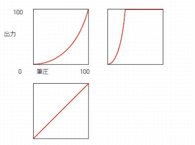

また、Corel Painter では、次のブラシトラッキングのプリセットを選択できます。[デフォルト]、[旧バージョン]、および[円錐]。
[ブラシトラッキング] ダイアログ ボックスのグラフには、筆圧が増すと、ブラシストローク (グラフ内では「出力」という) にどのように影響するかを示しています。
[デフォルト] プリセット (左上)、[旧バージョン] プリセット (右上)、および [円錐] プリセット (左下) のグラフ。
