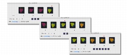

[ムービー] [新規ムービー] を選択し、ムービーを再生します。 |

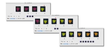

フレームの合計数は、ランク 1 の要素数にランク 2 の要素数を掛け合わせた値にします。たとえば、ランク 1 とランク 2 にそれぞれ 3 つのイメージ部品がある 2 ランク ノズルの場合、ムービーのフレーム数は 9 にする必要があります。 |
[レイヤー] パネルで、[レイヤーオプション] ボタン をクリックし、[固定して選択] を選択します。 |
このムービーのイメージ部品は、ランク 2 に従ってカラーセットにまとめられています。
