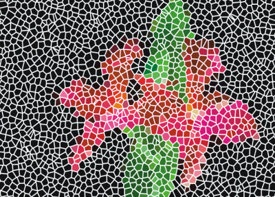

テッセレーションとは、長方形でないタイルで構成されたモザイクを指します。Corel Painter では、テッセレーションは何もないところから、またはクローンソースから作成することができます。クローンソースに基づいてテッセレーションを作成する方法は、とても効果的です。テッセレーション ポイントがクローンソースの明るさに従って配置されます。暗い領域ほどポイントの密度が高くなり、形状が小さくなります。
クローンソースからテッセレーションを作成することができます。
テッセレーションは、ステンド グラスのような外観になります。

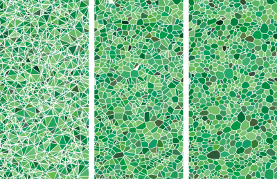

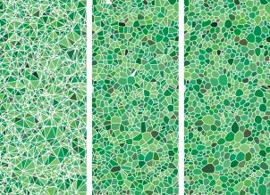

テッセレーションの作成時、Corel Painter はキャンバスを三角形、ひび、破片などの形状に分割し、モザイク タイルを作成します。これらの形状は、多数の点を線で結んで作成されます。形状、点の数、配置を調整することができます。
[三角形]、[ひび]、[破片] として作成したテッセレーション

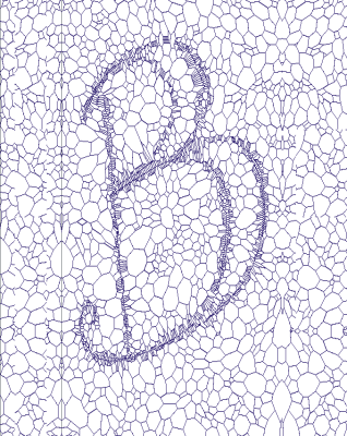

また、指定した領域に点を追加して別の効果を生み出すこともできます。
文字の形に点を追加していきます。小さな多角形が集まって文字を構成します。

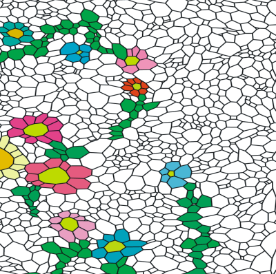

テッセレーションを作成すると、その形状はメインカラーのモザイク タイルになり、目地の線で囲まれます。タイルの色は変更できます。
タイルの色を白にして目地の色を黒に設定すれば、テッセレーションを他の色で塗潰すことができます。
