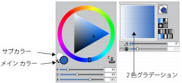

単純なものから複雑なものまで、どのようなグラデーションでも作成できます。2 色間の単純なグラデーションは、Corel Painter ではメイン カラーとサブカラーを選択するだけで簡単に作成できます。
メイン カラーとサブカラー (左) から生成された 2 色グラデーション (右)
