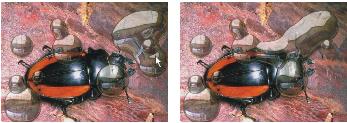

[スムーズ] ― 境界範囲を変更します。この境界範囲によって、隣接する水滴どうしが合体するかどうかが決まります。 |
[スムーズ] スライダの値を低くして個々の水滴を区別したイメージと (左)、値を高くして水滴をくっつけたイメージ (右)

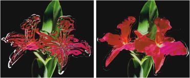

[屈折] ― 水滴の外観を調整します。このスライダは、反射と屈折の段階を表します。 |
屈折度を低くすると反射率が高くなります (左)。屈折度を高くすると透明で反射率が低い液体になります。[屈折] を 100% 近くにすると、メタルが透明になります。水滴は、水または油のような外観になります (右)。
