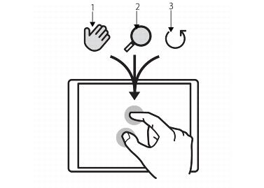

Wacom マルチタッチのサポート
パン (1)、拡大/縮小 (2)、および回転 (3) を同時に行うことができます。

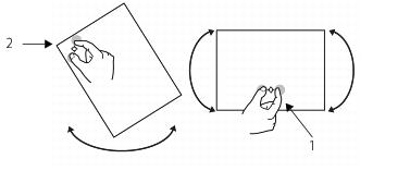

また、回転および拡大/縮小の中心点となる参照ポイントを変更できます。マルチタッチ対応タブレットを使用していない場合、デフォルトでは、参照ポイントはイメージの中心に位置付けられますが、マルチタッチ対応タブレットを使用している場合、参照ポイントは指の位置に応じて変化します。Corel Painter は、2 本の指の間の中心点に参照ポイントを設定します。
指の位置をイメージの中央から変更すると (1)、参照ポイントを移動できます (2)。
