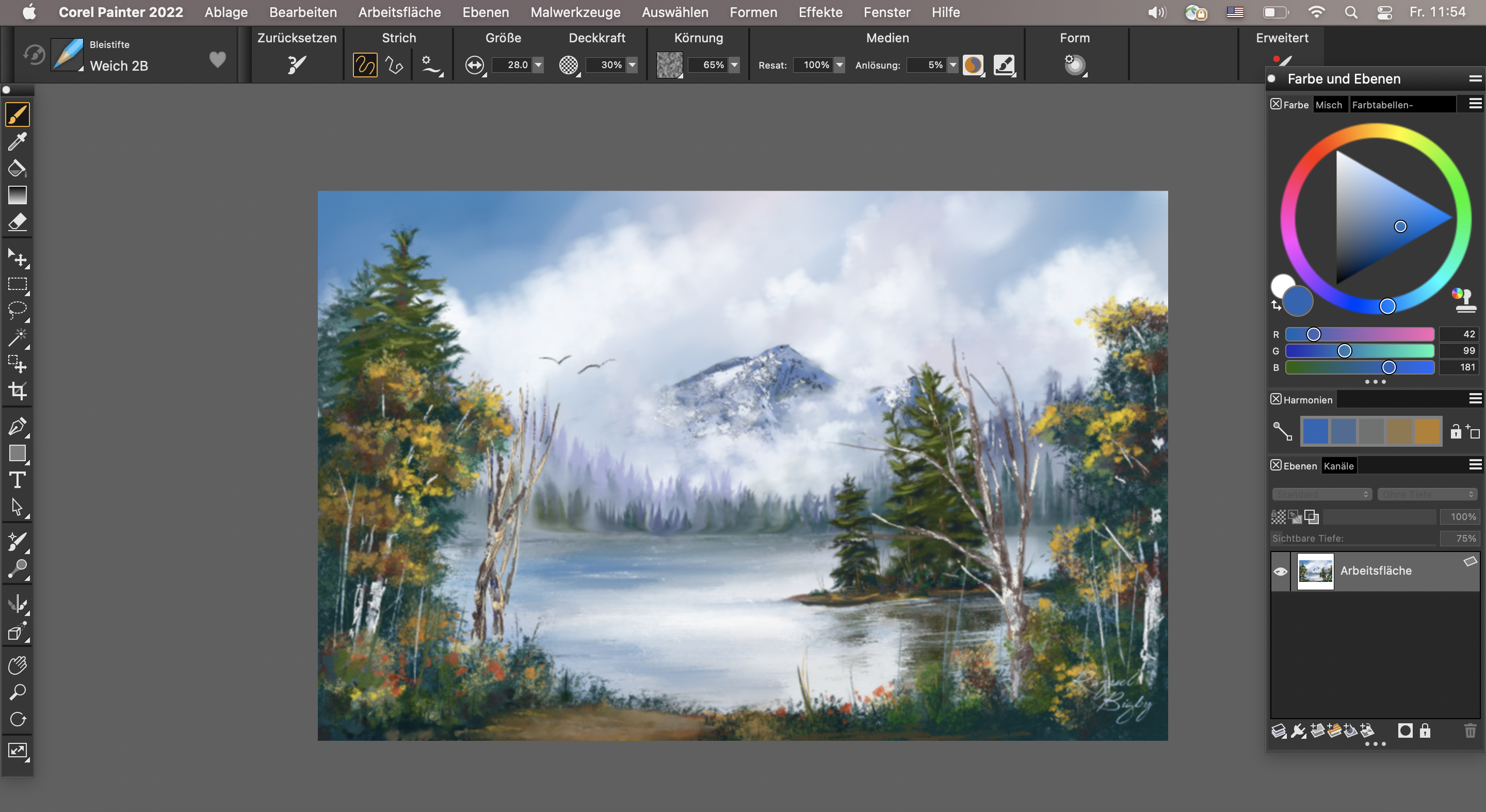

Wenn Sie den Präsentationsmodus aktivieren, werden der Desktop und die Taskleiste des Computers ausgeblendet und das Dokumentfenster wird zentriert vor einem einfarbigen Hintergrund angezeigt. Bei aktiviertem Präsentationsmodus können alle Funktionen von Corel Painter benutzt werden. Auf macOS kann im Präsentationsmodus jeweils nur ein einziges Dokument angezeigt werden (Einzeldokumentansicht). Auf Windows können im Präsentationsmodus ein oder mehrere Dokumente angezeigt werden (Ansicht mit mehreren Dokumenten).
Dokumentansichten und Anzeigemodi können mithilfe des Menüs Fenster, der Werkzeugpalette und Tastenkürzeln gewechselt werden.

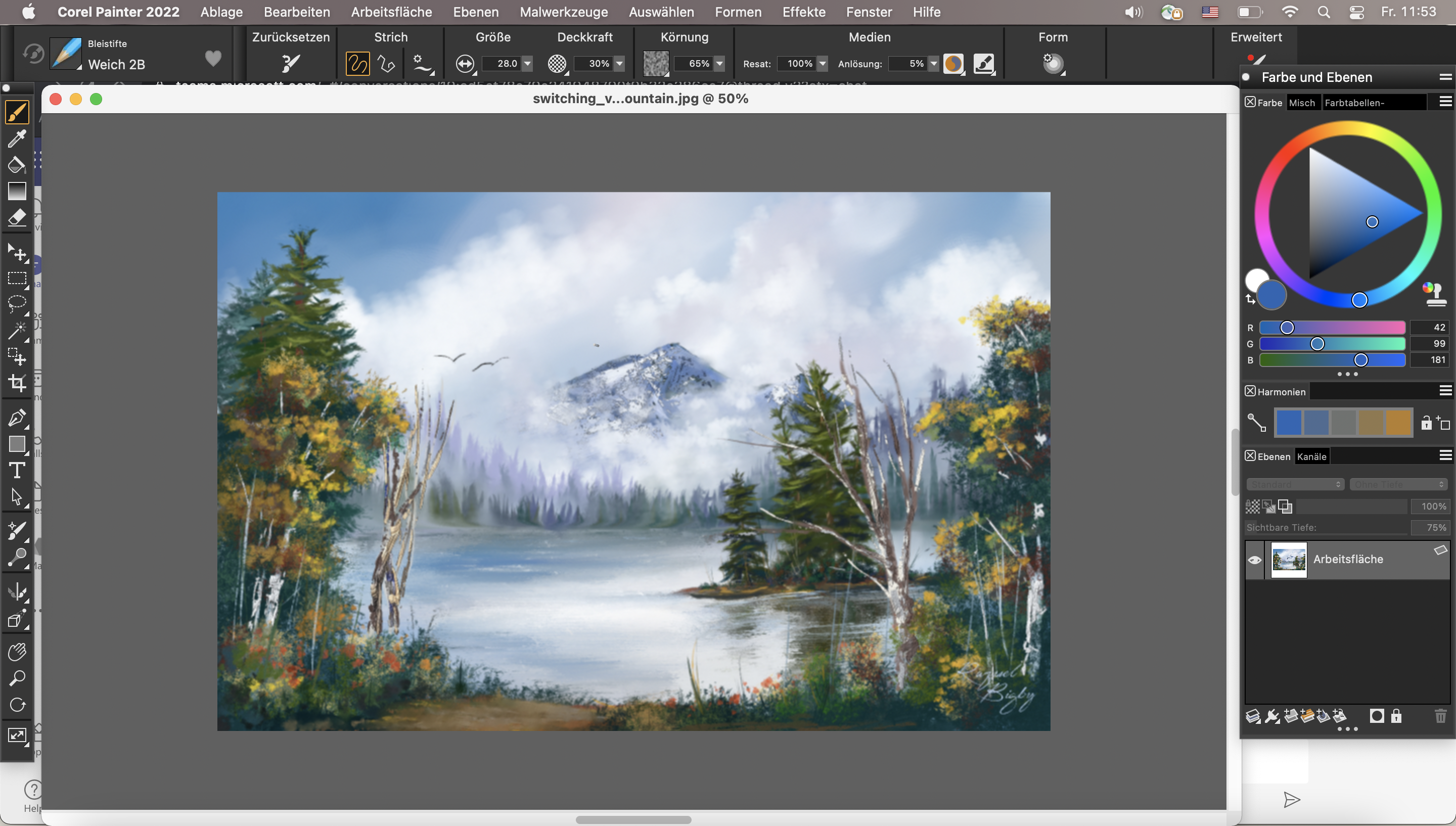

Mehrdokumenten-Ansicht (oben); Einzeldokumentansicht im Präsentationsmodus (unten). Illustration von Raquel Bigby

Wählen Sie zuerst Fenster und dann einen der folgenden Befehle:
Einzeldokumentansicht: um zwischen der Ansicht mit mehreren Dokumenten und der Einzeldokumentansicht zu wechseln
Präsentationsmodus: zur Aktivierung oder Deaktivierung des Präsentationsmodus
Sie können zwischen den Ansichten wechseln, indem Sie in der Werkzeugpalette auf die Schaltfläche Einzeldokumentansicht und die Schaltfläche Präsentationsmodus klicken.
Sie können auch zwischen der Ansicht mit mehreren Dokumenten und der Einzeldokumentansicht wechseln, indem Sie die Befehlstaste + M (macOS) oder die Strg-Taste + M (Windows) drücken.
Unter Windows können Sie den Präsentationsmodus durch Drücken von F11 aktivieren bzw. deaktivieren.
